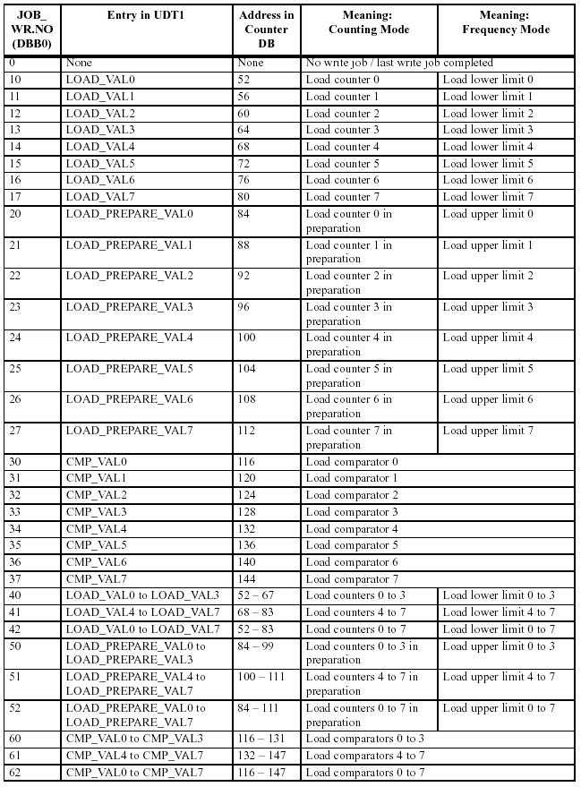

这是JOB_WR.ID的含义,先琢磨琢磨。你的最终目的就是LOAD 0到Counter0中。
