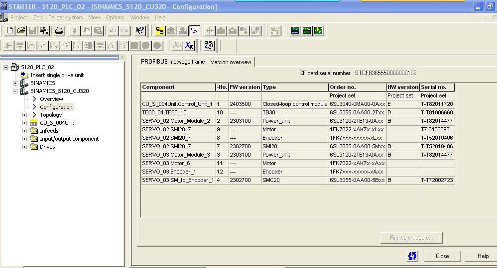

固件版本可从哪些参数看 用STARTER可以看到固件版本和执行固件版本升级,在组态或者拓扑那里吧,比较好找的,但是得在线。 见附件的图片,在线时点击 Firmware Update 就可以了 。?“bandstop","low pass pt1","low pass pt2". 这又是在哪里的,我没找到。
