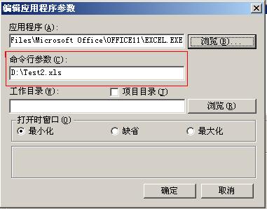

是只能启动EXE文件,那不是还有命令行参数嘛。双击*.XLS文件其实也是通过Shell调用EXCEL.EXE才打开的。
