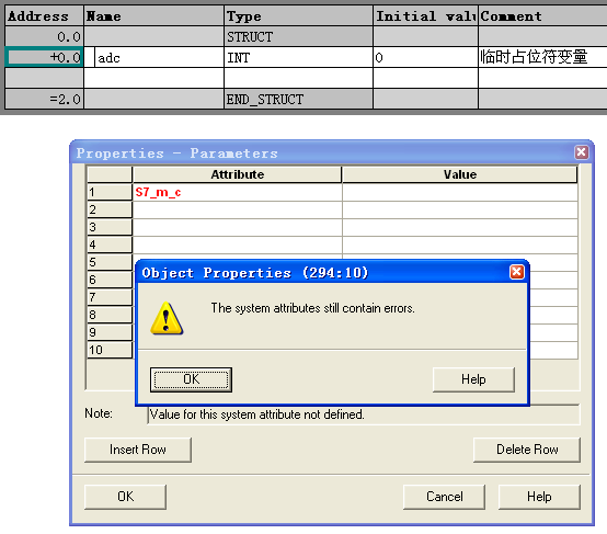

准备上传DB块定义的地址,却出现这样的错误,不解,请各位老师解答!
点击此处查看附件

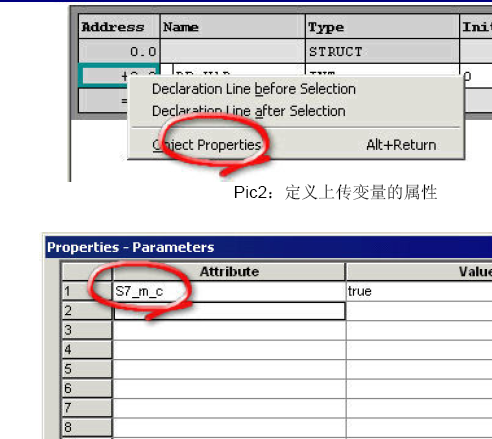

我是这样做的:
点击此处查看附件
