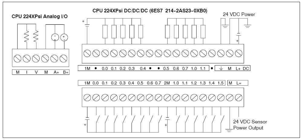

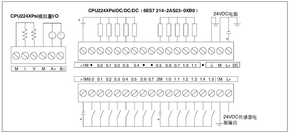

求证224XPsi接线的正确性
1845
11
2008-10-17 14:08:30
才知道有个224XPsi,其输出极性好象和普通的相反。
以下二个分别是200709版手册中的接线附图,英文的在402页,中文的在403页。
请使用过的人证实一下接线是否有误。
