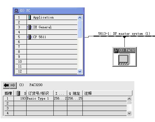

只要你的仪表支持DP协议,这种方法肯定能连上,我们已经成功用5611和MM440变频器(带DP模块)成功通讯.前提你要有5611或者5613.哦,对了,你是不是没有用PC SATTION作组态啊,还要有PAC3000的GSD文件啊
刚下了一看了一文章:
http://support.automation.siemens.com/CN/llisapi.dll/csfetch/26504372/SENTRON_PAC_PROFIBUS_DP-Modul_Manual_03_ZH.pdf?func=cslib.csFetch&nodeid=27552157&forcedownload=true
这是PAC3000 DP模块的中文说明.
PC STATION 怎么组态如下图
点击此处查看附件
