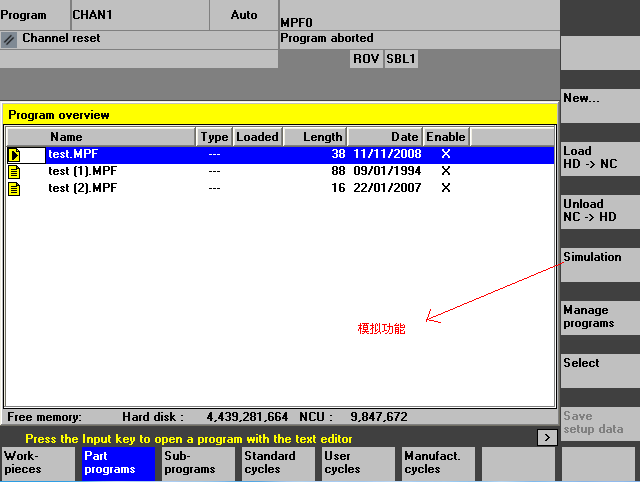

这个功能肯定是达不到实际模拟效果的,不过验证自己的程序和检查程序有无语法等错误时是很有用的!具体查看附件。
在执行test.mpf后(g01 g91 x1000 y1000 z2000 f2000),可看到轴的移动变化。
