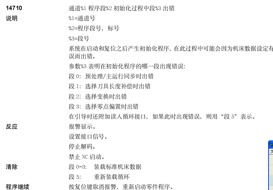

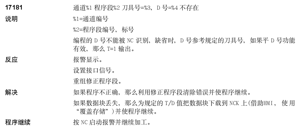

楼主你看一下附件,是报警内容,我认为是你的程序有问题或者关于刀具的参数不正确。
点击此处查看附件
点击此处查看附件
