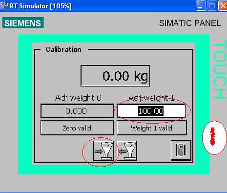

如果是通过WinccFlexible来校称的话,就更简单了。在一个界面下,就可以实现。以SIWAREX MS为例。其他称重模块相同。
进入校称界面后:
第一步:写入标定砝码重量。 以100KG为例,默认两位小数点,然后按发送即可。界面如下
第二步:只需要在空秤的时候,用鼠标轻轻点击“零点有效”Zero valid即可。界面如下
第三步:将砝码放到秤上,用鼠标轻轻点击“重量1有效”Weight 1 valid 即可。界面如下
至此,这台秤标定完成。
如果有十几台秤,或更多,优势更加明显。解决的时间更多。
