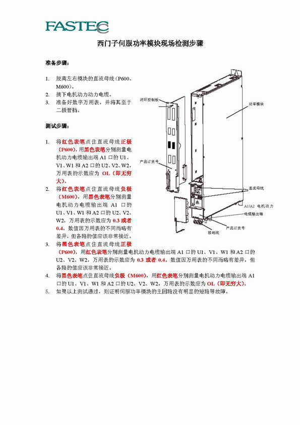

quote:以下是引用gm在2008-11-30 20:17:58的发言:
点击此处查看附件
这不是我们公司资料么
如果你还需要更多的话 告诉邮箱 我发给你!
