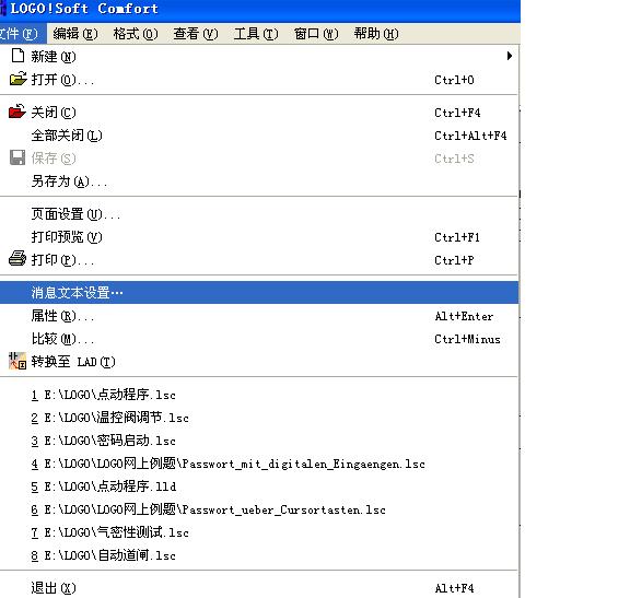

语言设置在软件的第一个菜单有的,
点消息文本设置,就可以看到另外的界面,字符集1选择GBK即可。
