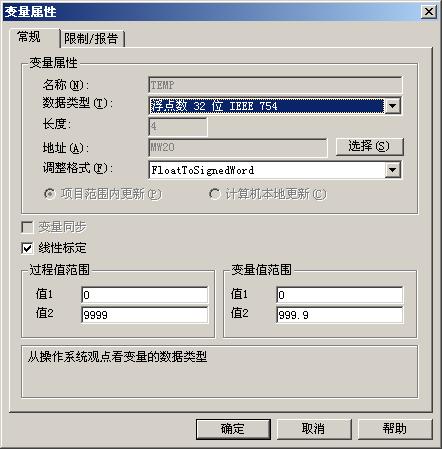

回复:请教怎么STEP7内四位整数在wincc内显示为带一位小数点的四位数

使用线性标定:
