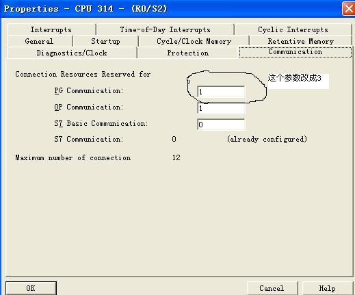

300硬件组态中对pc的设置是固定不像400是自动分配的,所以你打开300的硬件组态,然后把pc的个数设大一个就可以了。
点击此处查看附件
