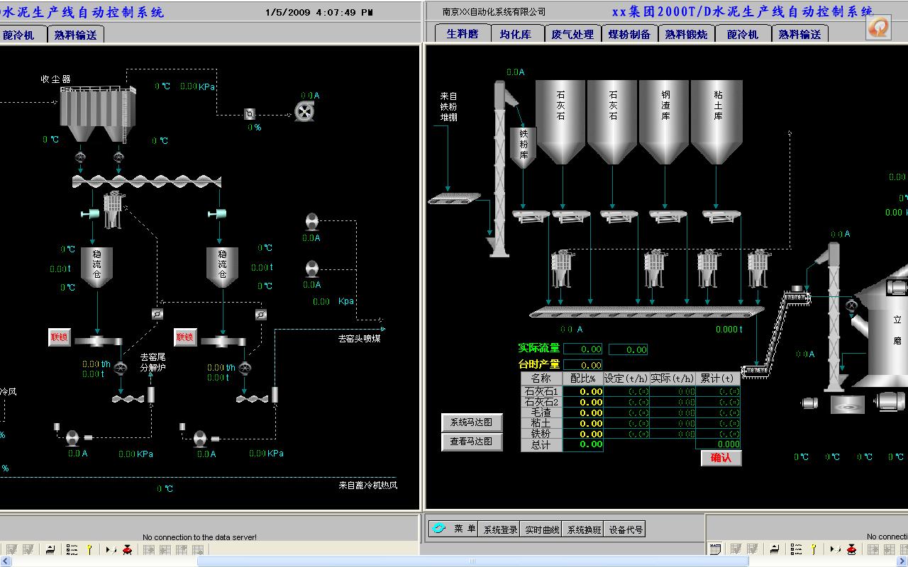

多年以前,我以前的公司就这么做了,当时是NT,就买了一种PCI的显卡,当时是买两块卡(每块卡约3K多),接两台显示器,然后通过驱动虚拟成一块显示。后来就直接用双屏显卡了,用的最多的是DELL机器,购买DELL的时候,可以叫DELL配置双屏卡(好象是ATI的卡)。
具体在WINCC中我们是这样做的,如果在WINCC中一幅画面的分辨率为1024*768,那么就在WINCC中把pdl画面分辨率设为2048*768,在WINCC主画面中放入两个PICTURE WINDOW,每幅画面都做一些切换按钮.具体效果如下图:
上图中,上面和下面的按钮都是两份,PICTURE WINDOW也是两份。因为PDL的大小为2048*768,当你的两个显示器的大小都是1024*768是,正好两个部分分在两个显示器上。上面的图是在一个显示器上的显示效果。
