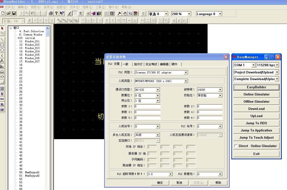

1、在屏的组态画面上,你用的那种屏?使用ev5000的见下图
点击此处查看附件

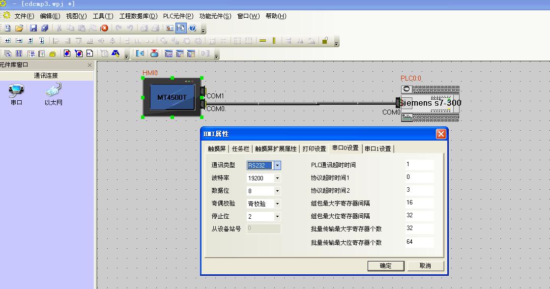

2、使用ev500的见下图,打开编辑--系统参数以及easymanger
点击此处查看附件
