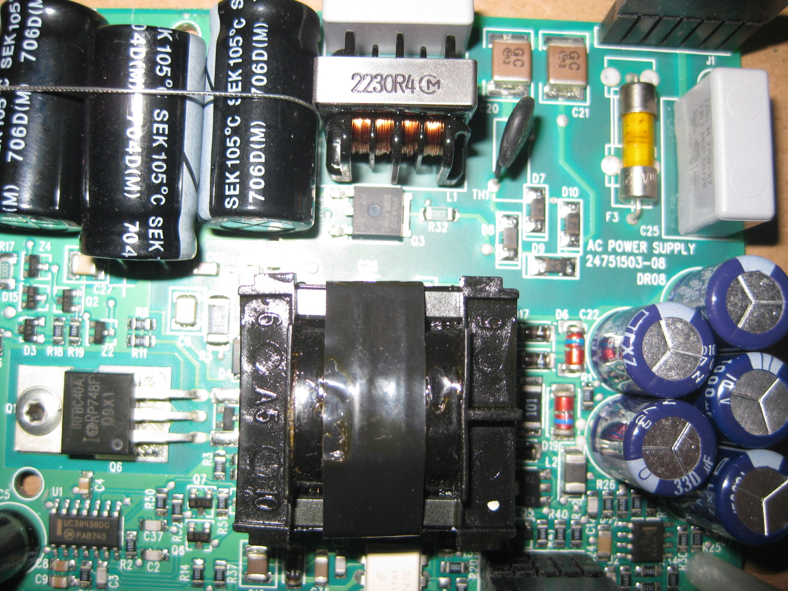

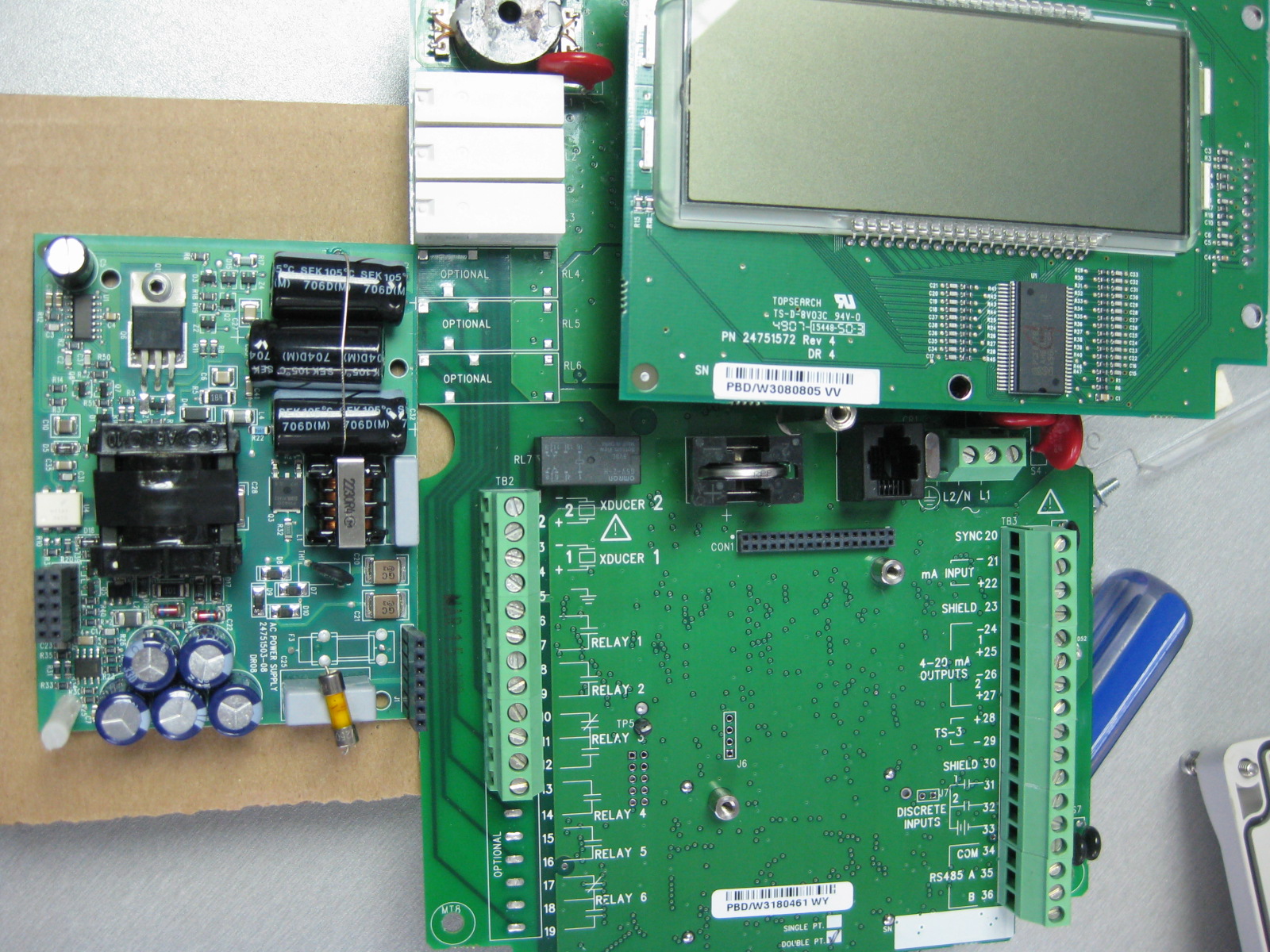

最近发现一个问题,就是西门子multiranger物位变送器,发生上电不显示现象,曾经问过西门子服务部门,但他们也不知道是怎么回事,因为正常第一反应是保险丝烧掉,但从外表看是没有保险丝,所以可能就无从下手了,一次偶然机会,把电路板都拆开测试发现其实在里面的电路板里有焊接一个400ma的橘红色的保险丝,各位以后如果有碰到这个事情就可以考虑一下是否这个保险丝的问题了。图片随后上传。
点击此处查看附件
点击此处查看附件
