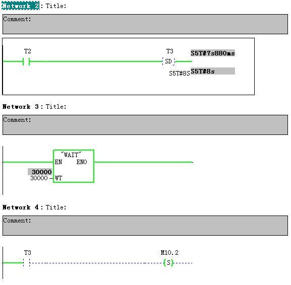

quote:以下是引用塔吊在2008-12-16 16:29:09的发言:
axq2008前辈
我觉得应该是可以置位的,我把程序修改了一下,加了一个延时,可以看出已经置位了,说明它并不一定是在下一个扫描周期才动作的,它到底是怎么工作的呢?是不是和循环周期有关系啊。
