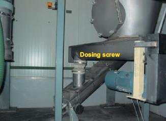

在面包生产过程中,为了实现连续生产高品质的食品,用户要求对面粉和各种添加剂配比进行高精度的连续计量和控制。由失重给料装置(见图2,螺旋给料机)将面粉按照预设的流量送入定量给料容器,定量给料容器也作为秤来使用,混合来自不同失重式给料机的物料,并根据预设重量值控制各失重式给料机的流量保持在1~4T/H之间,确保各物料之间正确的配料重量比例。失重给料装置可以储存大约200kg重的物料,每3~12分钟就会从上方的原料仓补一次料(图4)。

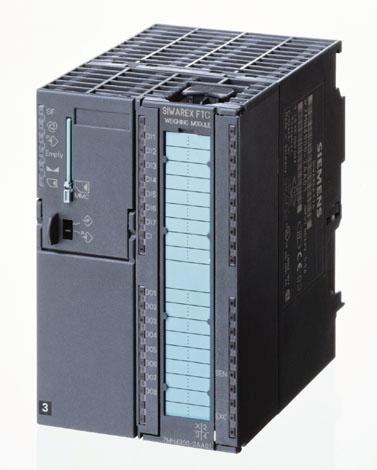

• 通过集成在SIMATIC系统中(图3),可以直接进行配方管理并设置称重系统的预设值;
图3 SIWAREX 集成在S7控制系统中
