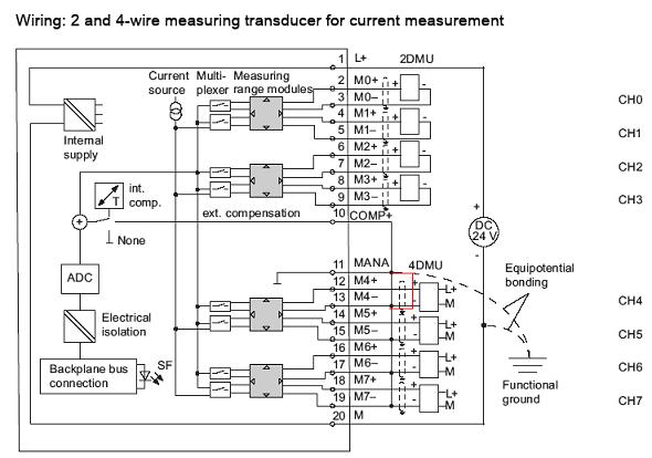

回复:请教S7-300 模拟量输入模块信号读不上了!
阿鸣
    4233
    27
    1298
注册时间:2004-05-27
发布于 2009-01-13 10:14:13
0楼
6ES7331--7KF02-0AB0 接线图:
点击此处查看附件
