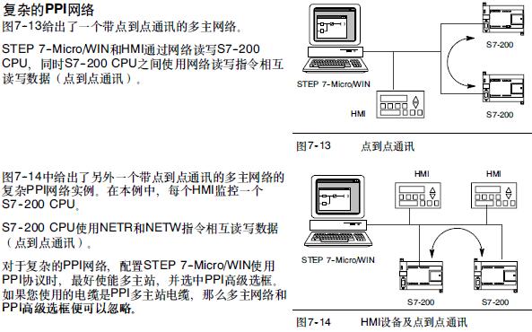

回复:请问,两个s7-200ppi通讯,从站硬件更换后,通讯速度明显变慢,是不是需要主站从新做一遍通讯?

点击此处查看附件
