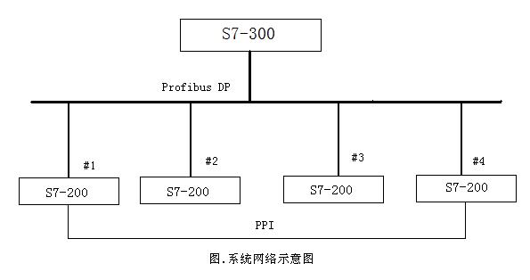

quote:以下是引用十一月九号在2009-02-05 18:37:07的发言:
你的系统网络是这样的么?若是的话,没有问题。 但是200与300之间不能相互读写,只能DP主站读写DP从站。PPI多主站网络可以相互读写。
不错
