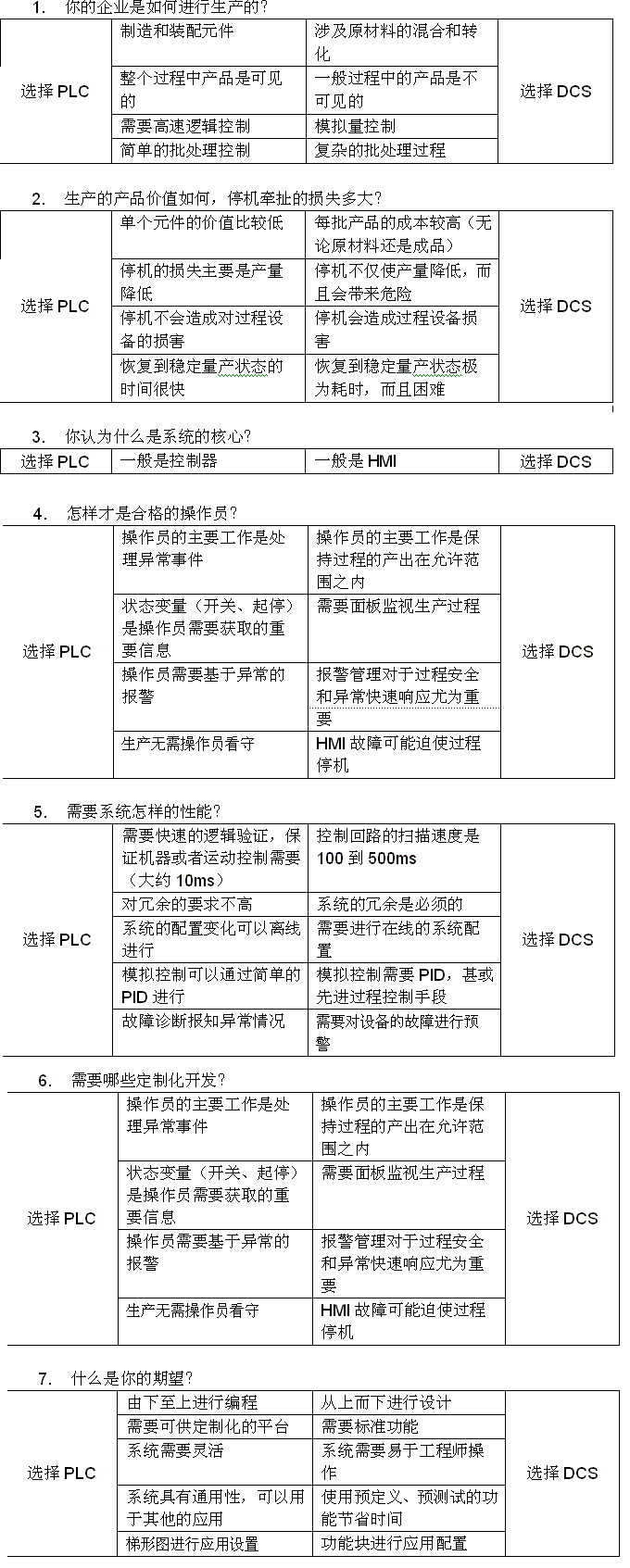

回复:普通的PLC系统与DCS系统有什么不同啊

点击此处查看附件
