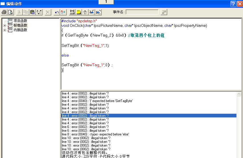

回复:求教将一个32位的整型变量取其中的某一位脚本使用

点击此处查看附件
测试时有点问题不能编译,其中NewTag_2为定义双字MD12,NewTag_1为定义内部BOOL变量,不知那里出错导致不能编译。
此种做法是不是将双字的各位状态赋给BOOL,再将BOOL状态用于想用的地方,从而减少使用wincc外部变量数目。
