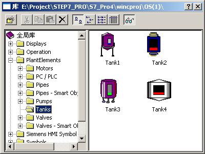

你指的罐子是不是如下图的东东啊?
这是自定义对象。右键菜单->自定义对象->编辑,将梯子去掉,再全部选中完成编辑即可。
