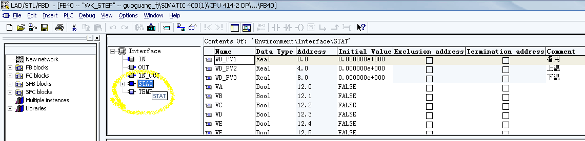

在静态数据(STAT)内建的变量是否不保持的?
小焱
    752
    9
注册时间:2006-04-05
490
2009-02-22 18:54:03
点击此处查看附件
主要控制容器内的压力,当压力高于2.0时开放空阀,
压力低于1.5时关放空阀.
观象是这样的:放于2.0时放空阀会开启,低于2.0就关了,而不是低于1.5关.
程序是如下:
L DB1.DBD0
L 2.0
S VA
CLR
L DB1.DBD0
L 1.5
R VA
