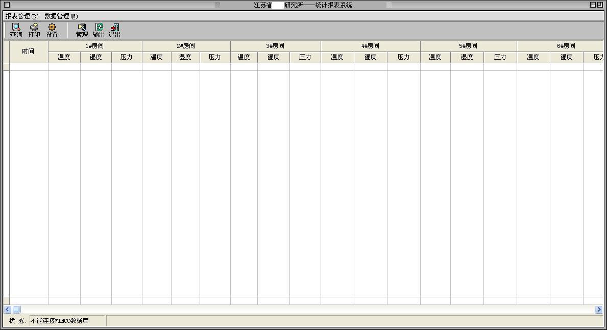

我以前在WINCC5.0下做班报表,那时候WINCC还不支持VB脚本,数据库还是SQL ANYWHERE,呵呵,用C脚本去连接数据库那时候还不知道怎么用,不过现在用C脚本也可以去连接数据库了。5.0下的报表很不实用,最后我们只好用DELPHI编外挂程序+USER ARCHIVE实现报表。程序界面如下:
点击此处查看附件
查询界面格式如下:
点击此处查看附件
如查询设置所示,客户要求报表格式根据选择的房间数动态变化。呵呵,还是高级语言处理起来方便。
不过6.0的报表功能增强了不少,可以直接连到数据库表格上,而且可以在数据库表格和数据库表格中直接编写SQL语句,对做出复杂的报表应该有很大的帮助。
