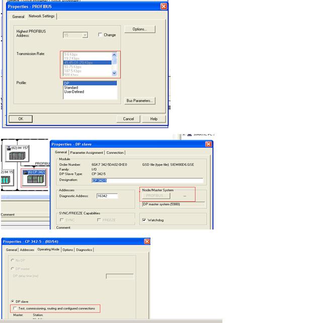

再一次升级项目中,遇到过有关Y-LINK通讯的问题,项目环境如下:
1.Y-LINK通过CP342-5与AS417-4H通讯;
2.原系统为PCS7 V5.2,升级后系统为PCS7 V7.0;
问题一:通讯速率:由于原项目(PCS7 V5.2 SP2)中通过Y-LINK方式实现400H-CPU通过CP342-5与S7-300-CPU通讯,但子网组成了PROFIBUS-PA,波特率设定为500K。但项目升级后(PCS7 V7.0 SP1)子网组成PROFIBUS-PA,波特率被默认设定为45.45K,且不可更改。这样S7-300中CP342-5设置仍然为500K,因此无法通讯。
解决方法:原硬件组态中的PROFIBUS-PA为PROFIBUS-DP,且将波特率更改为500K,与S7-300中CP342-5设置保持一致。
问题二:因原项目(PCS7 V5.2 SP2)在400H站中的硬件组态时将CP342-5组成智能从站方式,但项目升级后(PCS7 V7.0 SP1),这种方式在网络编译时会提示有WARNING,且在400H站中的CP342-5的组态中Node/Master System的节点数据读不到。
解决方法:组态CP342-5的“智能从站方式”更改为“第3方产品方式”,即把CP342-5当成为第3方产品,安装GSD文件(siem80d6.gsd),并组态;
问题三:在设置CP342-5的DP SLAVE模式的时候,如果不使用路由功能,切记不要选择。升级后,这个地方的选项有所变化,自然意义也不一样;升级后,因从站中的CP342-5的这个选项一致勾选,导致CPU在线诊断一直报错,但通讯并不中断(为什么我也不清楚);虽然不影响通讯,但诊断信息一致存在,覆盖掉其他的诊断信息。
解决办法:从站中的CP342-5路由选项勾掉,编译下载,问题解决;
