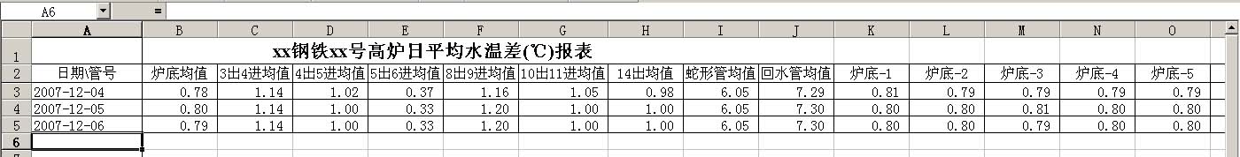

quote:以下是引用城外之人在2009-02-24 09:14:31的发言:
这是我做的一个日报表。
表格有160列,每天一行。
前面是每层水管的平均值,后面是单个水管值。
数值取自WinCC归档数据库,变量归档周期为10分钟,用VBS脚本先统计出日平均值,然后再写入Excel。
点击此处查看附件
这个报表直接使用WinCC的归档就能实现,先做周期归档,然后通过压缩归档实现平均值的计算。最后使用在线表格控件建立连接。其实使用Wincc自带的表格控件就能实现!所见即所得的方式。
