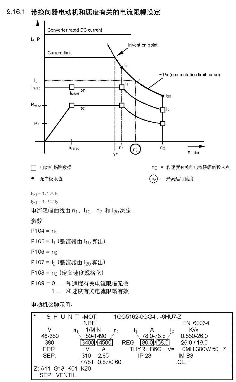

回复:直流电机基础应用问题:堵转与恒功率两个极端状态的应用

图中的n1和n2;I1和I2区间,每一台直流电机都存在,只是制造商一般不公布这个数据,但如果用户要求索取,制造商是可以提供的。西门子的6RA70具有这种限制使用的功能。应该是安全的!
