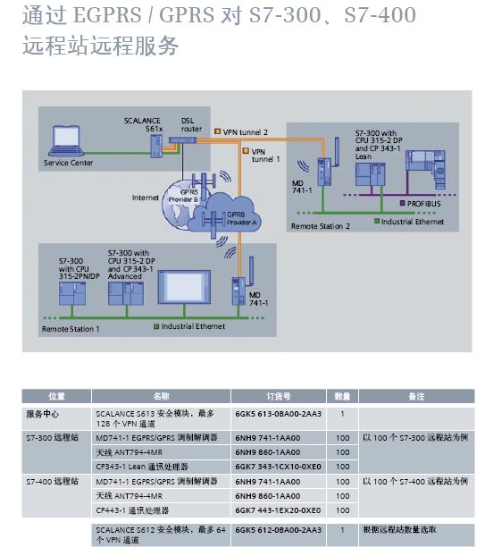

点击此处查看附件
看看吧有官方的配置
