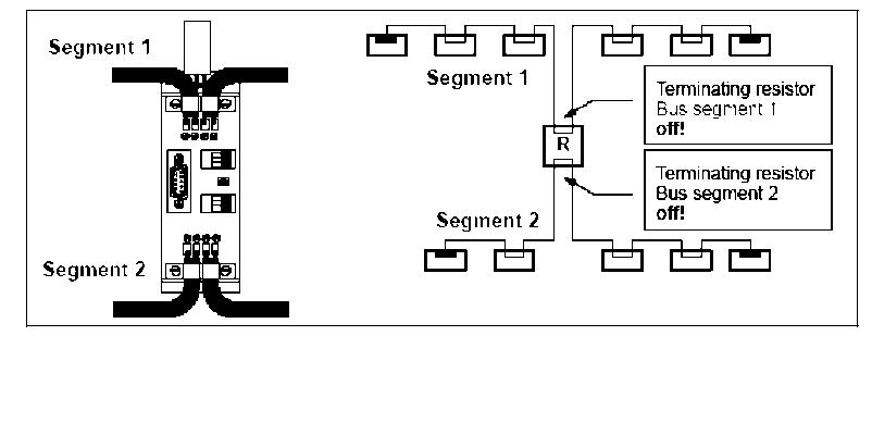

如果RS485中继器所在的两个网段,RS485中继器都作为中间设备的网络拓展,
在西门子的文章中介绍说当网络中的终端站出现故障时,会影响到中继器的另外一个网段甚至整个网段,
因而建议将2个网段断开,从而避免网段之间的干扰!
这些我都理解,可是断开后就失去了中继器的增加信号传输的距离及增加PROFIBUS站点的功能,
那么加中继器就没意义了?还不如不加!附件为连接图!
点击此处查看附件
