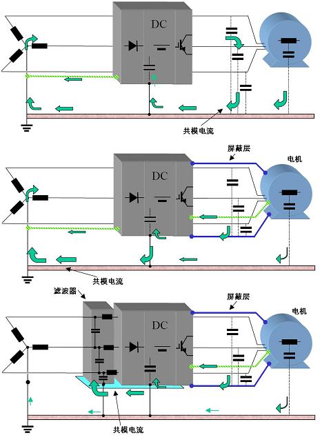

quote:以下是引用追求在2009-03-18 09:28:53的发言:
MM440是160KW,进线没有电抗器(这点和以前的工程不同)。我在变频器柜边把CPU挂上,单独带变频器,面板启动变频器,CPU都死机。我怀疑是没有加进线电抗器。
这张图更能说明你的分析,变频器会对电网造成影响,尤其是电网容量不高时更明显.解决办法一是在PLC系统侧加保护, 一是在传动侧加滤波
