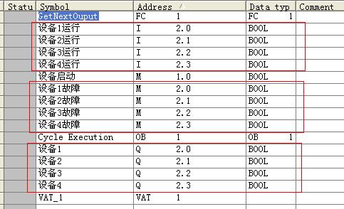

试着写了一段程序,用PLCSIM测试过,个人认为完全满足楼主要求,欢迎各位网友批评指正。
为便于编程,假设符号表如下:
FC1程序内容如下:
