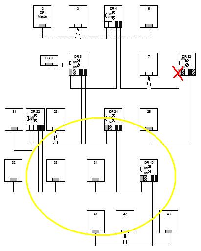

quote:以下是引用技工在2009-03-18 15:11:00的发言:
quote:以下是引用bmw在2009-03-18 10:18:32的发言:
如果RS485中继器所在的两个网段,RS485中继器都作为中间设备的网络拓展,
在西门子的文章中介绍说当网络中的终端站出现故障时,会影响到中继器的另外一个网段甚至整个网段,
因而建议将2个网段断开,从而避免网段之间的干扰!
这些我都理解,可是断开后就失去了中继器的增加信号传输的距离及增加PROFIBUS站点的功能,
那么加中继器就没意义了?还不如不加!附件为连接图!
点击此处查看附件
网络中的终端站出现故障时应该只会影响本网段,所说的影响到中继器的另外一个网段甚至整个网段应该理解为对主站的影响,或是有多级连接时,处在中间的网段出现问题时,其之后的网络会受影响.如果会有断电的站点,最好还是用有源终端,免得给网络带来不稳定的隐患.
