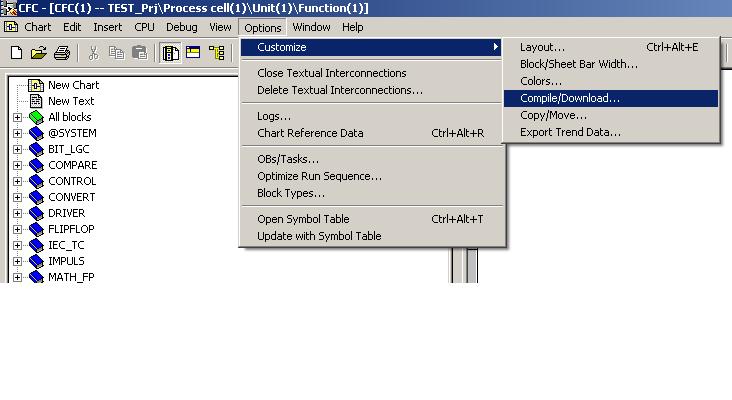

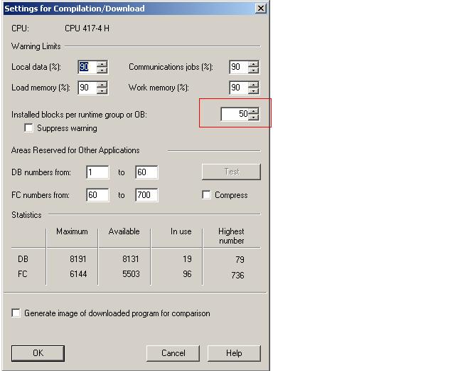

1.见附件
方法一:OPTIONS->CUSTOMIZE->COMPILE/DOWNLOAD->INSTALLED BLOCK PER RUNTIME GROUP OR OB数量改大,200没有问题

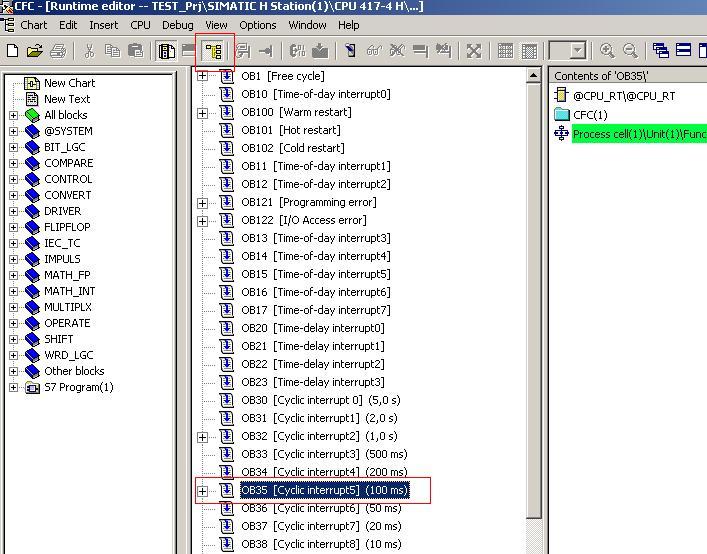

方法二:RUN SEQUENCE,OB35中加入运行组,按类别分类;
