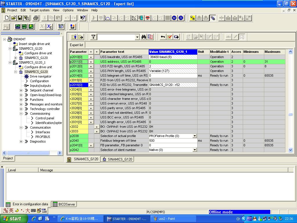

回复:有没有SINAMICS G120的调试介绍?

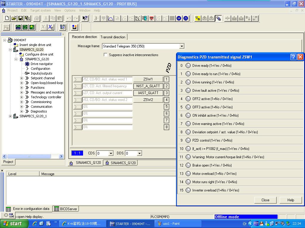

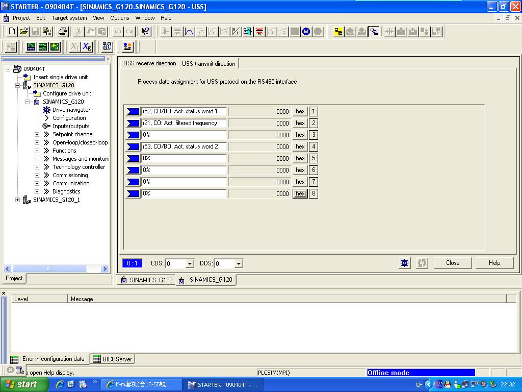

用STARTER可以改啊
