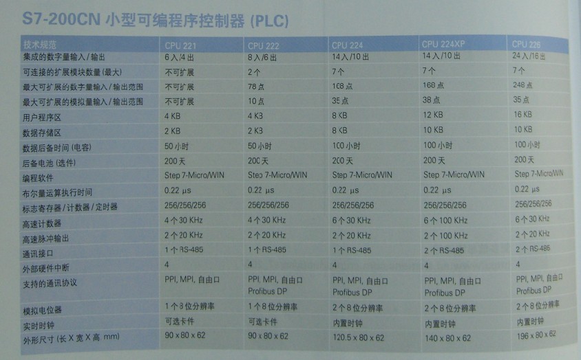

回复:CPU224XP的高速计数器应该有6路100KHz的单相输入,问了客服之后居然说只有I0.3'I0.4可以输入
花五缺
    895
注册时间:2003-06-06
发布于 2009-04-09 15:59:09
0楼
quote:以下是引用姑苏城外在2009-04-07 17:00:59的发言:
严重打击你一下,你看说明书太不仔细了,哇哈...

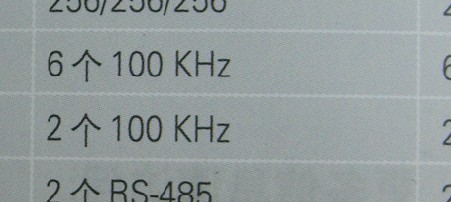

晕!我的说明书上都还没有XP的内容呢,我上面不是说啦,我是从西门子的产品样本上看到的!!
