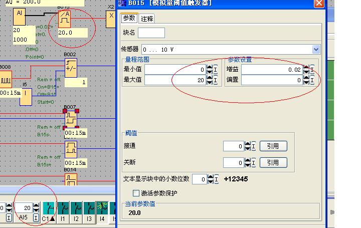

B015不能设计成30秒,最多20秒!
先把B007的单位设置成秒,在运行程序中点击AI5使其数值增加即可。
如图:
