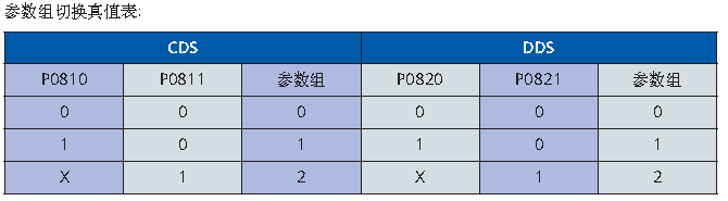

回复:p0810该怎样设置

我给你发个附件 你看看如何设置p810来选择CDS ,再有就是找答案里也已经恢复了你的这个问题 去看看吧
点击此处查看附件
