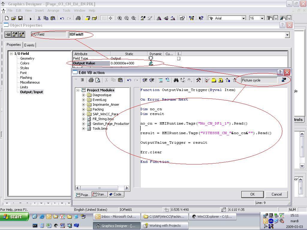

晚上在SIEMENS英文论坛中看到一篇帖子,也是说到了WINCC通讯负荷过载的问题,在一幅WINCC画面中有30个I/O域,每个I/O域有一个VB脚本,脚本采用Picture Cycle触发。代码如下图所示:
这样的WINCC画面一运行,通讯就会出现问题。因为脚本中使用的变量是不采用WINCC的周期性服务的,大量的非周期性通讯导致通讯性能下降。
显然这样的编程对于通讯来说不是很好,改进的方法是采用WINCC间接寻址的方式。
