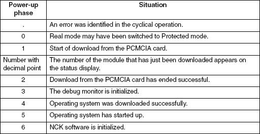

回复:NCU数码显示问题(讨论)
格物致知
    853
注册时间:2005-09-01
发布于 2009-04-16 22:42:06
0楼
点击此处查看附件
