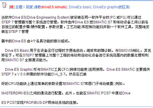

Drive ES 是一种工程师应用软件,包括Drive Es Basic , Drive
Es Simatic , Drive Es Graphic 和Drive Es PCS7。
另外,Starter与DriveMonitor支持的变频器类型不全一样的。
