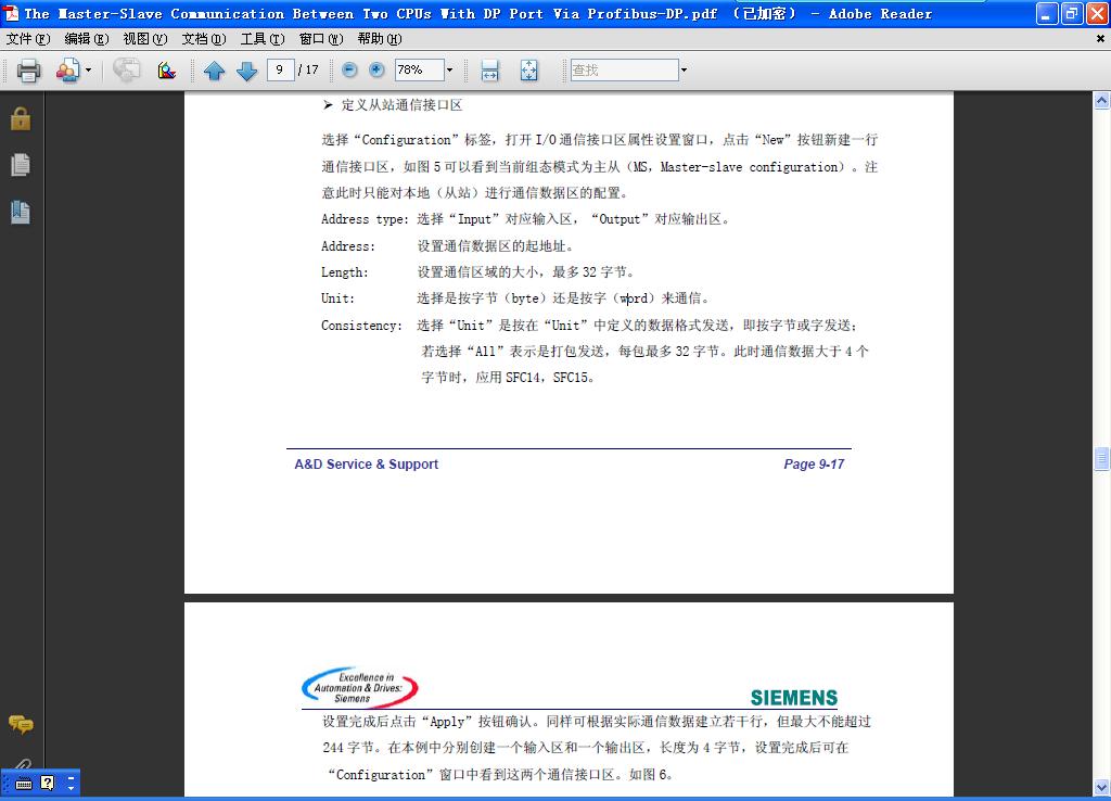

每行最多只能32个字节,可以设置若干行,但最多不能超过244个字节
