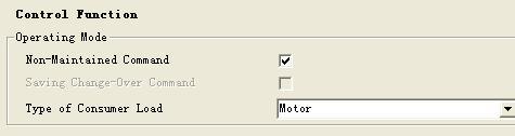

3UF7出错后如果不能正确响应DP主站的轮询,则DP主站会诊断到这个错就,这时342-5上的BUSF灯就会闪烁。
另3UF7的控制方式有两种,一种是非保持方式,一种是保持方式,两种方式编程方法也是不同的,非保持方式相当于脉冲控制,一个启动脉冲,一个停止脉冲,需要两个信号。而保持方式只需一个信号,为1时启动,为0时停止。设置如下图:
以上信息希望能给楼主一些帮助!
