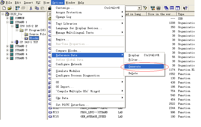

对于“在里面使用变量GO TO功能会提示无法找到执行所需的参考数据”见
点击此处查看附件
