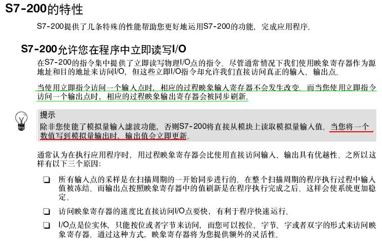

点击此处查看附件
这里面有相关说明,你把MOVW 0 AQW0指令去掉再试试看
