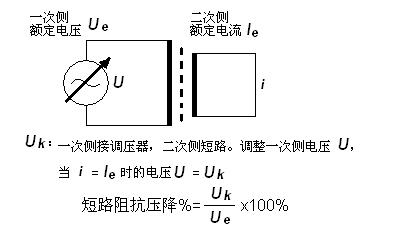

一般说来:变压器的短路压降Uk指的是如下图所示
我觉得它只能表征变压器的效率。如果现场装置在供电网路末端呢?对线路压降是否也会有要求?
