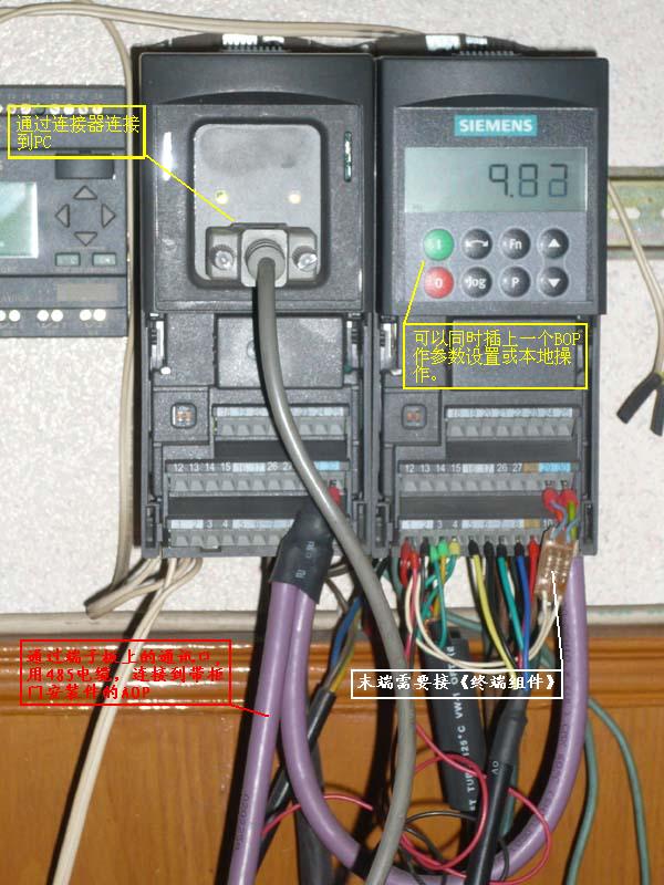

AOP使用的用户不多。实际上它的功能并不少。下面仅就组织一个485 USS简单网络做个说明:
两台MM440变频器,一台使用端子板操作(同时插上BOP),另一台远程控制(BOP口插上连接器连接到PC,使用DriverMonitor调试)。两台的端子板通讯口通过两芯DP电缆连接,同时连接到带有柜门安装件的AOP。如下图:
AOP柜门安装件的接法
