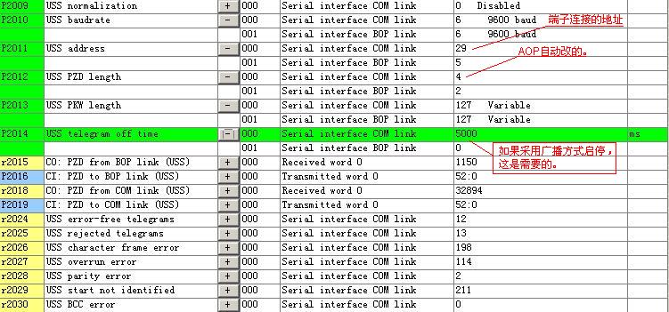

关于AOP的联网操作

可以使用PC的DriverMonitor或BOP,先对两台变频器的COM口设置不同的地址。在此对端子控制的设地址5,远程的设地址29。注意参数P2014.0=5000(ms)。
见下图:
注意:如果把AOP曾插在BOP槽上,PZD自动=4,下次BOP就显示“----”,PC连接器也不会连上
