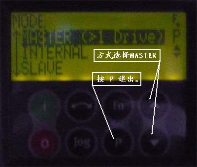

将系统断电,再次上电后。AOP会显示欢迎画面,如果是首次,按P键进入选择。如果已经选过方式则进入该方式。
方式简介:
1、插在BOP槽上的单机控制(本地)。(和BOP操作差不多,就是有上面提到的PZD问题要注意。)
2、通过端子板上的通讯口(29、30)构成485网络。需要有一个柜门安装件。有了安装件可以有以下几种方式:
2.1 可以当作一个232-485转换器(PC方式),连接到PC做网络调试。 就用连接器的那根电缆就可以,可以用DriveMonitor下载所有联网的变频器参数(因为已有不同的地址)。注意:如果接入已经是PLC作为主站的网络,这时应该STOP->PLC。
2.2 可以当作PC的从站(从站方式),用232口向AOP下载参数组。最多10组参数可装入AOP。
2.3 可以当作主站(Master),对485网络上的变频器操作(这是本帖讨论的)
首先选择[方式]按P进入,选主站(MASTER)确认。
